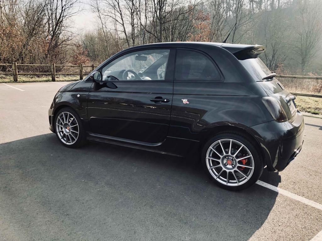

Bonjour à tous, après ma courte présentation je vais vous présenter mon Abarth 500 tout fraichement achetée ce 15/01/2019, c'est une deuxième voiture donc une voiture purement plaisir car je possède une BMW 220D BVA8 kit M performance pour brasser de la route.
Véhicule : Abarth 500
Année : 2012
Couleur : Noir
Kilométrage : 62.000KM
Moteur : 1.4 135cv
Sièges : Sabelt
Mon choix fut difficile, je vous explique : il y a une semaine j'ai été voir 2 abarth, une 595 competizione de 2013 avec 73.000KM les xénons le monza les sabelt (en brun) et la boite robotisée, mais aussi une 500 (standard?) de 2012 avec 62.000KM sans les xénons mais avec un échappement bombardone  les sabelt (mais en noir cette fois) une boite manuelle et les vitres arrières teintées (modification que je fais sur toutes mes voitures). Après avoir essayer les deux la décision était très difficile à prendre.... Mais j'ai choisi la 500 pour son esthétique , ses 10.000km de moin et sa boite manuelle. Les 160cv de la compétizione m'ont plus, mais la 135cv possède le même moteur donc une reprog et le tour est joué, les sabelt sont franchement plus joli en noir que en brun (enfin question de gout) mais alors le ronronnement de l'échappement bombardone vous transporte tout simplement dans un autre monde dés la clé de contact tournée (dans le bon sens biensur) pour finir la boite robotisée ne m'avait vraiment pas convaincue de par sa lenteur, alors comme c'est une voiture plaisir j'ai opté pour la manuelle, et le dernier point qui m'as permis de choisir, le prix de 500€ de moin sur la 500.
Après vous avoir expliqué tout cela vous avez certainement compris les différentes options qu'il y a sur mon Abarth 500 mais voici quand même un récapitulatif:
Arrow  Abarth 500 135cv
Arrow  Echappement bombardone
Arrow  Filtre à air BMC
Arrow  Vitre arrière teintée
Arrow  Sièges baquets Sabelt
 Avec tout cela j'aimerais y faire quelques modification listées ci-dessous:
-Reprogrammation moteur
-Modification de la dump valve avec décharge externe OK
-Changement des disques de freins et plaquettes pour freins pour avoir un meilleur freinage
-Durite de frein aviation
-Changement de suspension (AP ou Bilstein B14 )
-Polissage et lustrage complet avec protection hydrophobe, le tout pour éliminer les petites rides du à son âge OK
-Pose d'un accoudoir central OK
-Sangle de coffre Sabelt OK
-Admission direct Ramair ou alors active Forge
-Jantes ESSEESSE OK
La liste déjà bien longue me laissera le temps de discuter avec vous à chaque étape, mais si vous avez des idées après avoir vu les photos je suis preneur.
Assez perdu de ligne, place aux photos

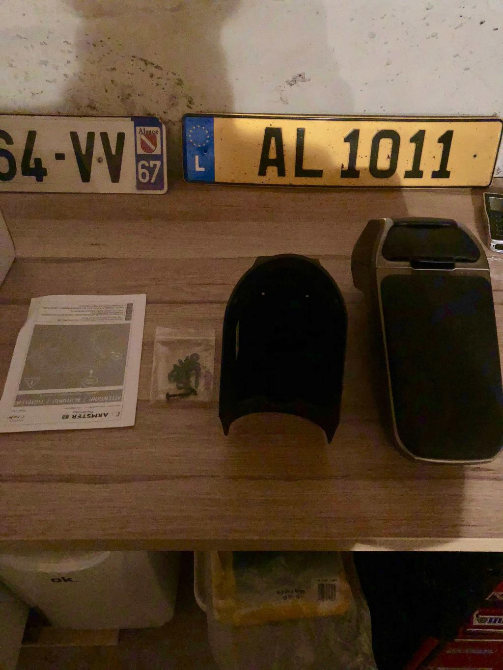

Petite modification du jour pour l'Abarth, l'ajout d'un accoudoir central.
J'ai commandé la semaine dernière et monté aujourd'hui dés sa réception cet accoudoir https://armster.fr/armster-standard/549-accoudoir-central-fiat-500-2007-2015-armster-2-5998204503685.html
Je pense que pour les personnes de 1,75m minimum il sera plus agréable que pour moi, je mesure 1,65m et pour moi, il est monté 5cm trop sur l'arrière. Bien qu'agréable quand même pour reposer mon bras, il le serait encore mieux un peux plus en avant, mais c'est de ma faute... J'ai juste oublié de grandir
Voila une photo, pour ceux que ça intéresse j'ai fais diverses photos pendant le montage pour réaliser un petit tuto  Okay  (même si le montage est archi simple)

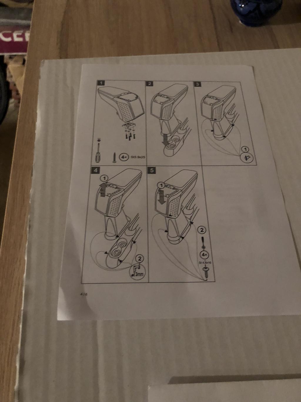

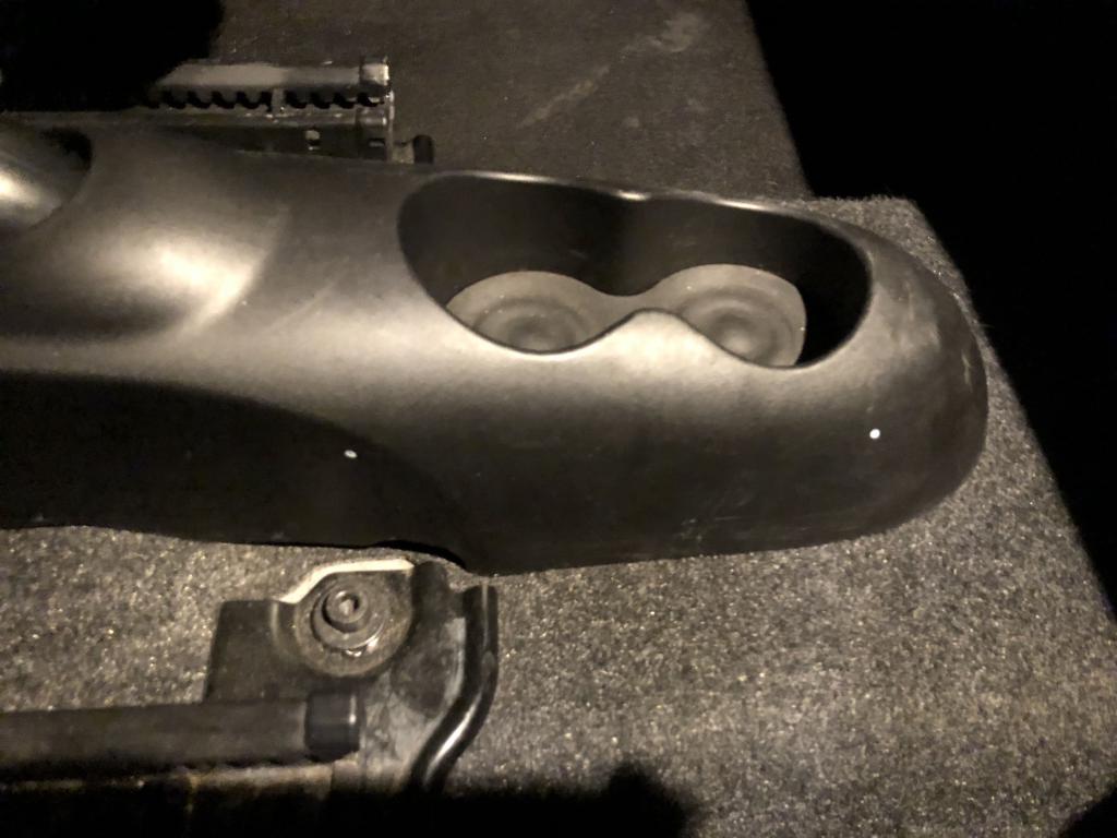

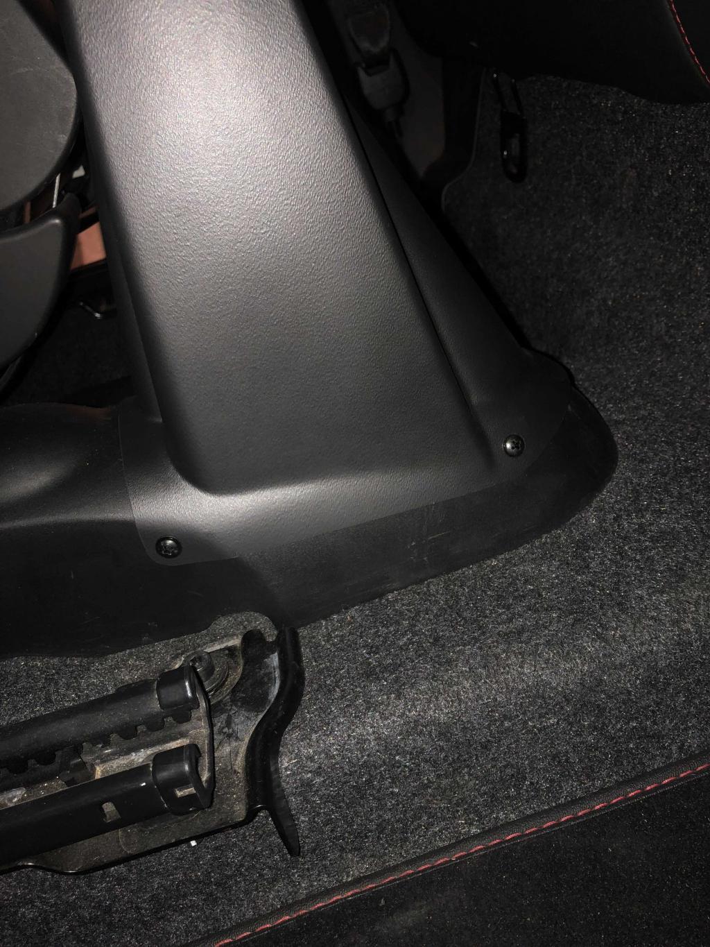

Alors voila le petit tuto montage (que je referai dans la rubrique tuto des membres)
Outillage nécessaire :
-1 perceuse avec foret de 3mm
-1 marqueur blanc
-1 visseuse avec embout cruciforme
Contenu du kit :
-1 accoudoir central en deux parties (la partie inférieur est certainement celle qui diffère suivant le modèle de la voiture)
-8 vis

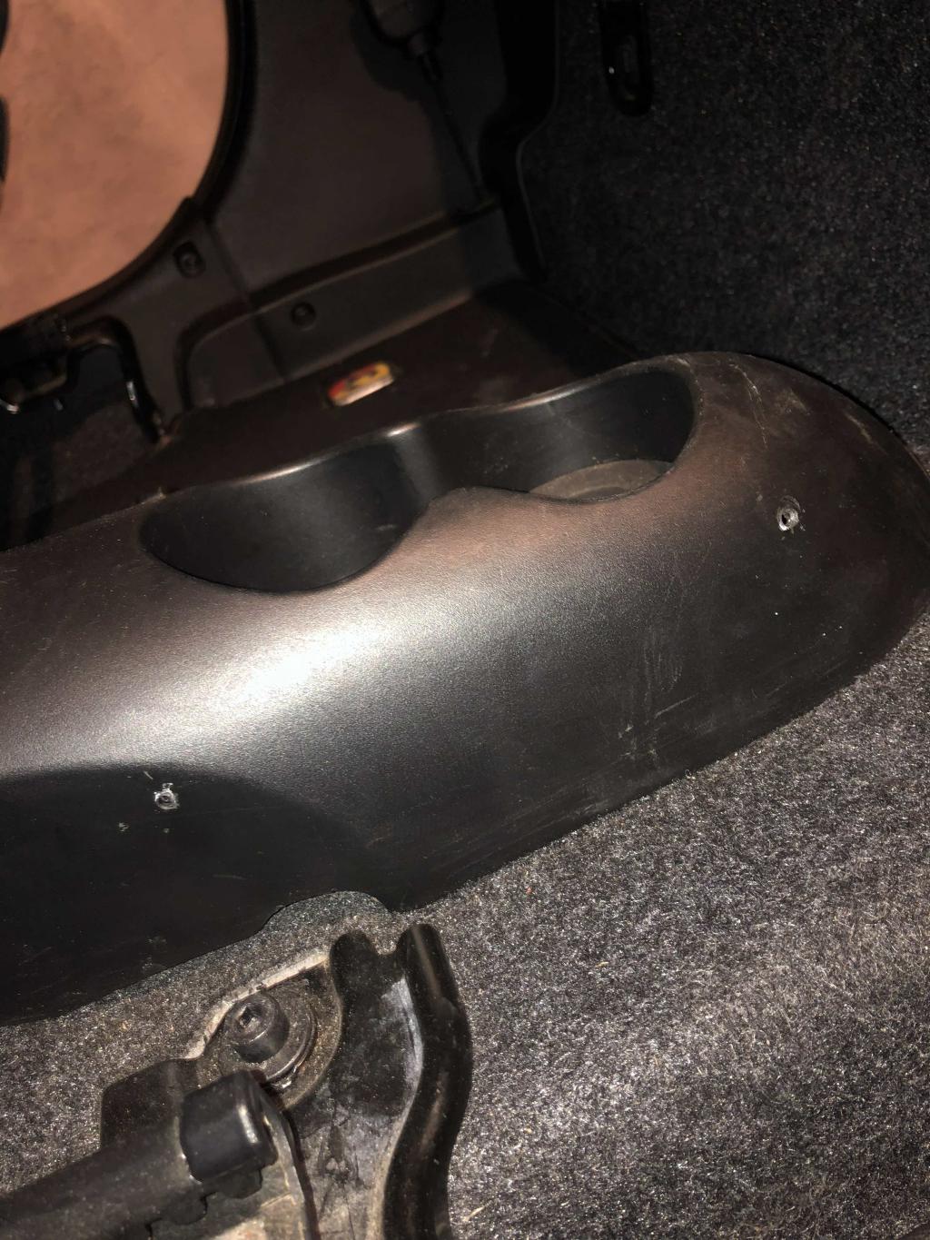

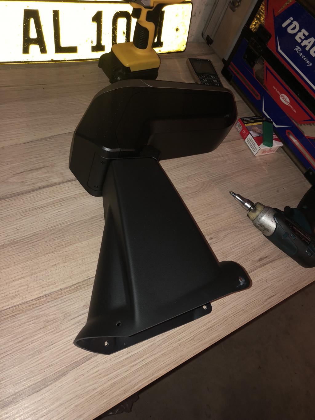

Marche à suivre :
-Etape 1: Assemblez la partie basse et la partie haute et la partie basse de l'accoudoir centrale grâce aux vis fournies
-Etape 2: Positionnez l'accoudoir à l'endroit des portes gobelets derrière le frein à main, centrez le part rapport aux deux sièges avants, marquez vos trous grâce au marqueur blanc.
-Etape 3: Enlevez l'accoudoir et percez vos points blanc avec un foret de 3mm
-Etape 4: Repositionnez l'accoudoir et vissez le
C'est maintenant terminer, vous pouvez vous reposer pendant les longs trajets  Mr. Green
Pour info, la partie noir en simili cuir sur le dessus de l'accoudoir coulisse de +- 10cm en avant (avec plusieurs crans d'arrêt) ce qui résous le problème des personnes de moin d'1m75  Okay

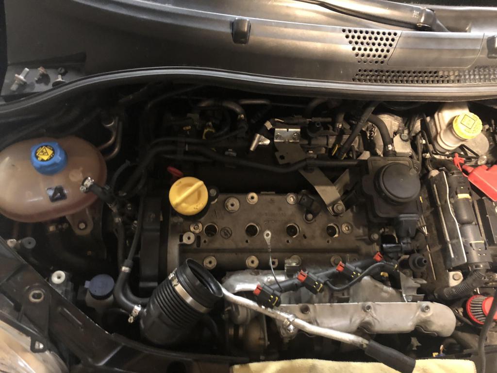

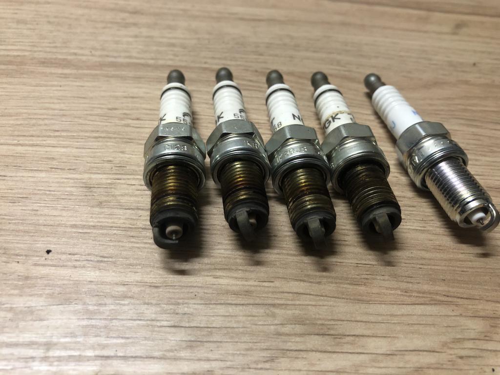

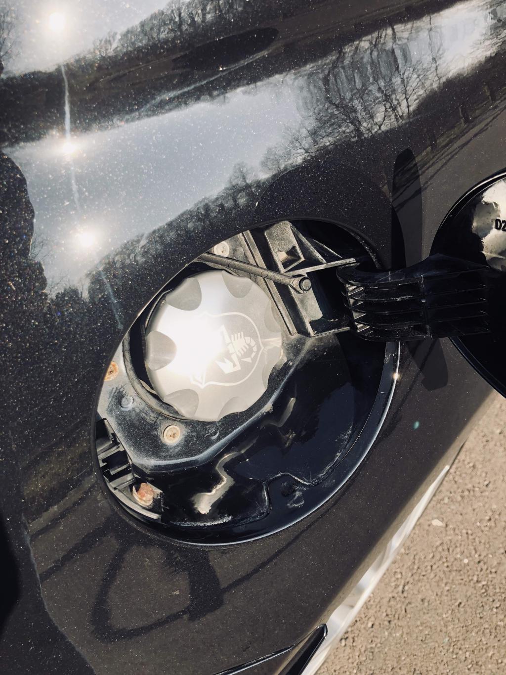

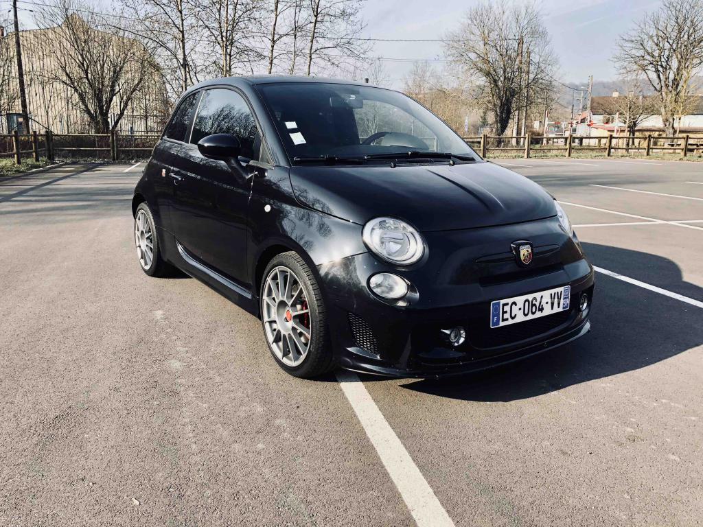

Ces derniers jours j'ai changé les jantes pour des ESSEESSE trouvées sur lbc, j'ai aussi reçu un bouchon d'essence tout mignon et j'ai changé les bougies de la petite (malgré que ce ne soit pas son anniversaire  Mr. Green ). J'ai aussi ajouté un filtre pop off bmc et bouchonné la récupération d'air, le pshiiit au relevé de pédale de gaz est terrible, j'adore  Okay
La suite en image
Depuis l'achat de cette petite bombe je l'ai aussi polie entièrement, des heures de boulot  Wink , et appliqué une cire meguiars, j'ai aussi appliqué un traitement nanoprotection sur toutes les vitres, c'est ma première fois avec ces produits et c'est juste bluffant, un miracle, il faut le voir pour le croire  Laughing
