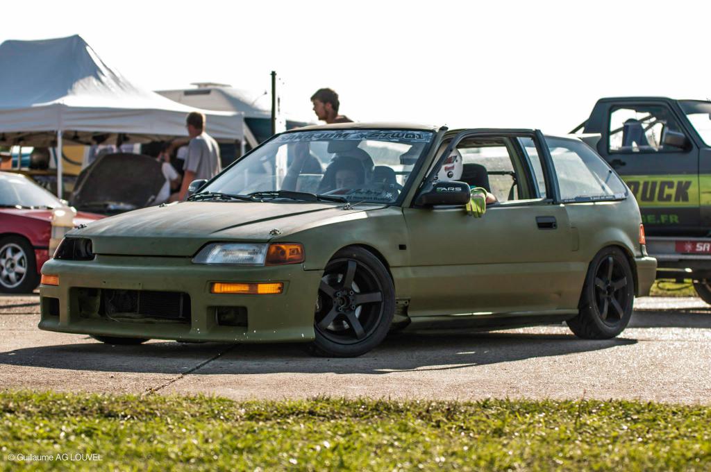

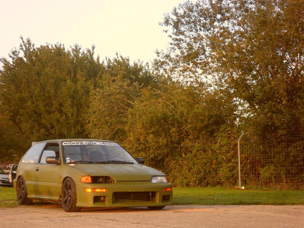

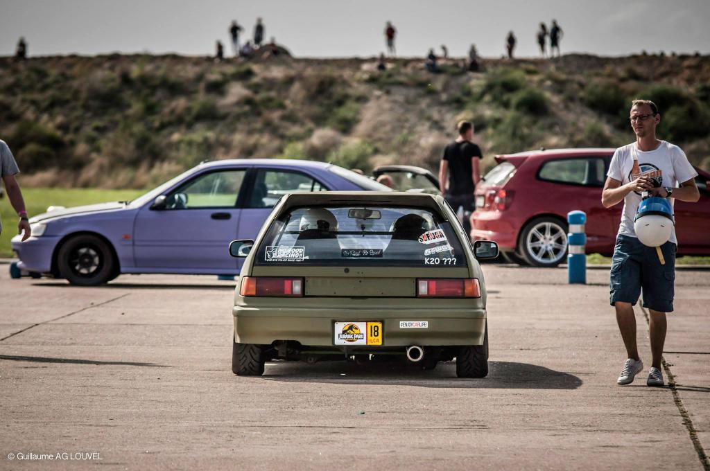

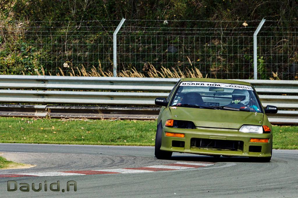

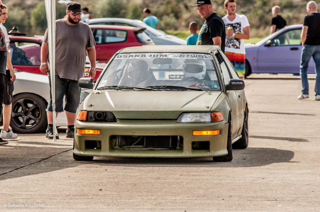

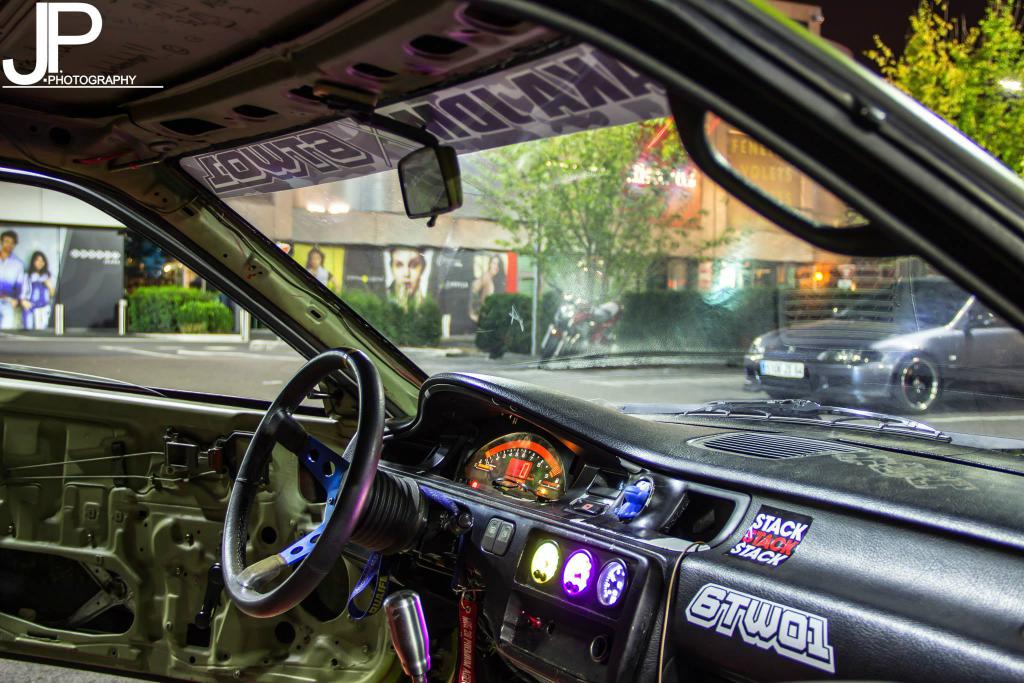

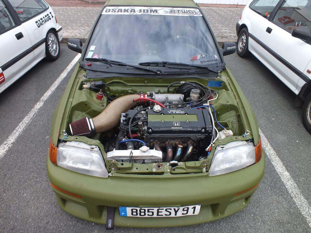

Pour éviter de polluer mon topic de ma 500A je fais une petite présentation de mon autre auto, réservé uniquement à la piste.
C'est une Honda Civic de 1989, plus de 350 000 km enfin la caisse, car plus rien n'est d'origine Smile
ça fait 10 ans que je l'ai, elle est passé par énormément d'étapes et de circuits.
Dans les grandes lignes, sa config actuelle :
Swap B16A1 VTEC 160ch
Boite de vitesse pont court 4.9 Mfactory et un Torsen d'Integra Type R, Bague de synchro carbone.
Radia eau alu
Reloc huile + radia huile 16 rangées
Collecteur Toda
Ligne echap Integra Type R japonaise
Silencieux 5zigen Border 303
Kit gros frein Wilwood avt
Combiné fileté Tein Mono Flex
Kit réglage carrossage avt et arr
Kit réglage de chasse
Biellette de direction uniball
Etc etc la liste est longue ^^

Sympa la limasse d'admission.
Elle doit marcher fort vu le poids qu'elle doit faire.

Elle pese dans les 830kg pleins faits pour un peu plus de 160ch Smile y a de quoi ce faire plaisir, et allez chercher de plus grosses autos sur piste

jolie jouet ! admission au top ^^
