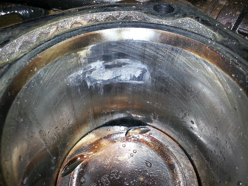

Et que dit le cylindre 5 ?
Qu'il y a un dépôt blanc vraiment pas catholique.
Et si on se rapproche encore ?
Gloups !!!! Surprised
A ce moment là, tout est encore envisageable : déglaçage, réalésage, changement du bloc ou changement complet du moteur. (dans l'ordre du plus simple ou plus couteux)

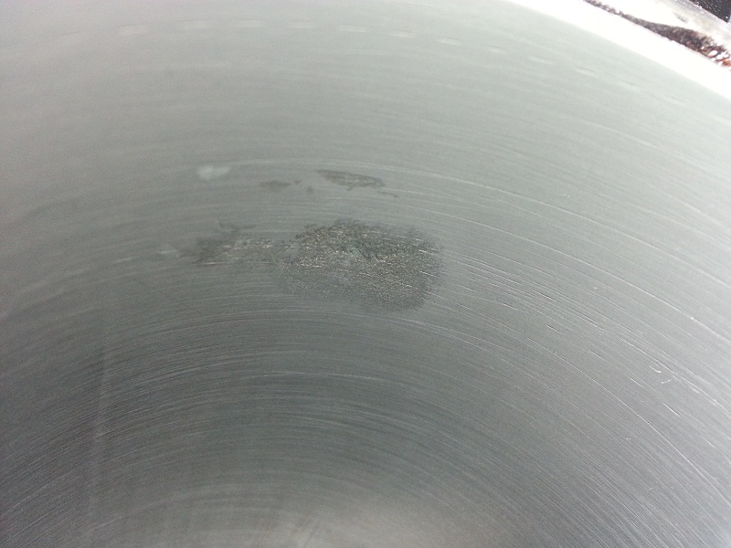

Prochaine étape, tentative de déglaçage pour voir si on peut rattraper le bloc.
Avant
Après
Bon là c'est clair, il faudra soit le changer soit le réaléser.

Les cylindres sont tous dans cet état
De vrais miroirs avec pas une seule trace d'esquisse d'amorce de rayure, encore mieux que l'origine. Un déglaçage est de rigueur, car pour que l'huile adhère un minimum au parois et fasse donc office de lubrification et étanchéité, il ne faut surtout pas que ce soit lisse comme ça. Mais "rayé", comme ceci
ça c'est son état après un vrai déglaçage fait dans les règles chez un pro

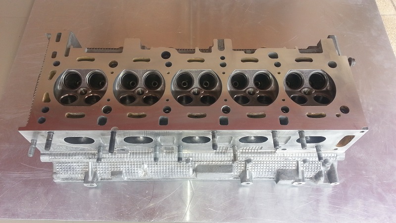

Maintenant que les soupes sont démontées, le boulot est loin d'être fini, car d'une part il me reste à sortir les joints de queue de soupapes (pas simple car ça s'accrohe ces bestioles), décalaminer tout ça
Et dernière étape avant remontage, roder soupapes + sièges ... bref encore un peu de boulot rien que sur la culasse car il me reste encore le bloc à sortir et remonter.
Décalaminage des soupapes
Pour rappel, elles se sont quand même pris une casse de turbo (mon ex turbo, changé 1 an auparavant) + une casse de piston, donc autant dire qu'elle ont vu un peu d'huile. Surprised
Donc après quelques recherches, je suis tombé sur THE produit miracle pour virer la calamine ... j'ai nommé ....
Et les résultats sont assez ... bluffants. Pour ceux qui en boivent régulièrement, les images qui vont suivre sont à déconseiller. Âmes sensibles, s'abstenir.
Voici le résultats Avant/Après d'une soupape ayant trempé 36heures dans du coca et ayant vu une petite brosse métallique.
J'ai fait un test // avec du jus de betterave (E85 pour les néophytes) sur les soupapes d'admi (beaucoup moins calaminées) mais le résultat est moins spectaculaire.
On fait donc de même avec les 19 soupapes restantes histoire d'avoir une bonne base, puis on finit à la brosse métallique souple montée sur perceuse pour un résultat parfait.
Entre temps, j'ai confié ma culasse à un pro, histoire de lui faire une rectif du plan de joint et un contrôle général.
Du coup, une fois récupérée, elle est de suite plus propre

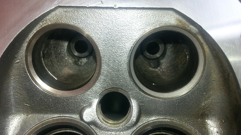

Maintenant que l'on a une base propre, on va passer à l'étape suivante : rodage des soupapes.
Vous allez me dire, pourquoi roder des soupapes qui étaient déjà montée sur leur culasse ? Juste pour repartir sur des bases propres et être sûr d'avoir de bonne compressions.
Après un certain nombre de km, les soupapes travaillent et "s'usent" sur leur siège, donc rien de plus bénéfique qu'une bonne remise en état de tout ça.

Donc rodage des soupapes.
Pour ce faire la méthode n'a pas changé depuis des lustres. Le principe est "simple", on met de la pâte à rodée sur la portée de siège (la surface de la culasse en contact avec la soupape et qui fait donc étanchéité), on enfile la soupape dans la culasse, puis à l'aide d'une ventouse, que l'on colle sur la tête de soupape (la partie plate coté cylindre), on fait des mouvement rotatifs droite/gauche afin de poncer "poncer" les 2 surfaces en contact de manière à ce que l'étanchéité entre les 2 soit parfaite.
Pour ma part, j'ai fait ça en 2 étapes : première étape, passage des 20 soupapes au grain moyen puis fin
A droite rodé grain moyen, à gauche, non rodé.
Quand on en a autant à faire, autant prévoir quelques bons films pour se faire passer le temps. La trilogie du seigneur des anneaux version longue ou les 6 Star wars feront l'affaire.
A gauche, après la passe grain fin, à droite, après la passe grain moyen.
La même coté soupapes
La petite pochette de joint qui va bien

Et cette image de culasse... c'est à pleurer
