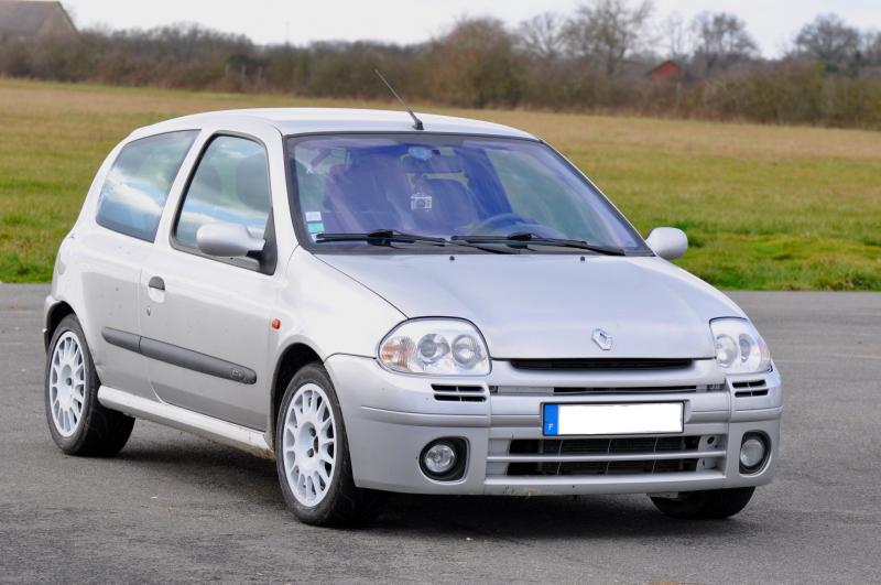

Voilà un moment que je promets de présenter ma petite pistarde, je vais tâcher de résumer l'année passée avec !!
C'est ma 2ème sportive après l'Abarth. Je l'ai acheté il y a 1 an à Florent, ami de Tuningcrm membre du forum, il s'agit des 2 copains avec lesquels je fais la plupart des sorties circuit et qui me coachent. La titine a donc goûté au circuit durant 4 ans avec Flo, c'est du costaud renault sport, même pô peur
Elle est de couleur titane, année 2000, affiche 170000km actuellement ( 158000 à l'achat ), boite et embrayage neufs à l'achat.
Modifications actuelles :
- Décata
- BAA R21T + filtre Green
- BAR avant / arrière
- Combinés filetés Bilstein B14 + carrossage avec cales pentées 2° à l'arrière et magic cambers à l'avant
- Jantes Cup Speedline en 15" avec semi-slicks Federal RSR
- Disques de série + RC6 à l'avant / freinage d'origine à l'arrière
- Durites Aviation Goodridge + RBF 600
- Fusible ABS déconnecté
- Baquet conducteur + harnais 4 points
- Volant tulipé
- Vidage léger
L'idée était de la modifier un minimum pour la piste, sans aller dans l'extrême non plus, car elle vient au circuit par la route... Je voulais une voiture fiable pour mon utilisation, avec des pièces perf accessibles et faciles à trouver, et sans l'ESP et tous ces trucs électroniques qui ne me servent à rien.

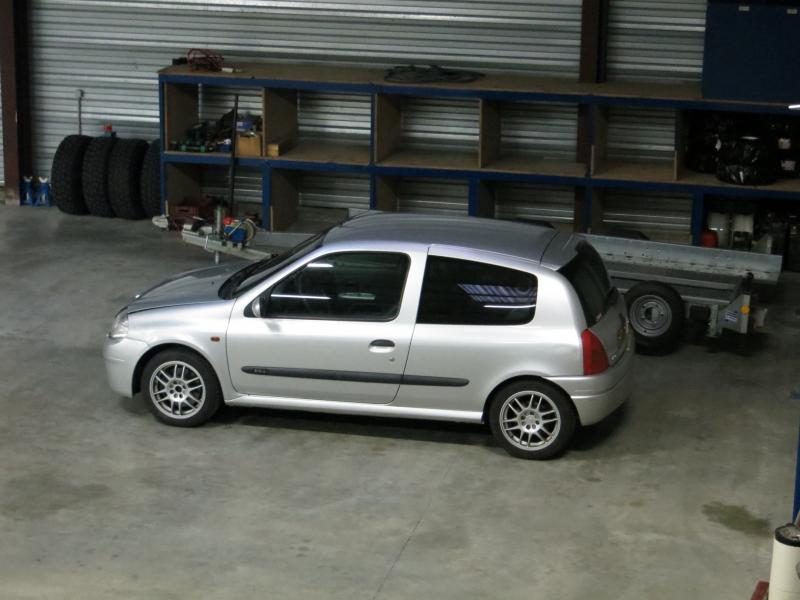

A la réception, descente par le train Nancy-Valence.

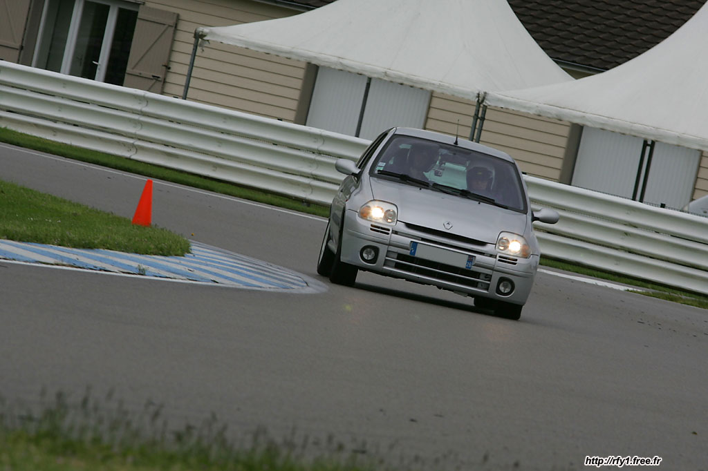

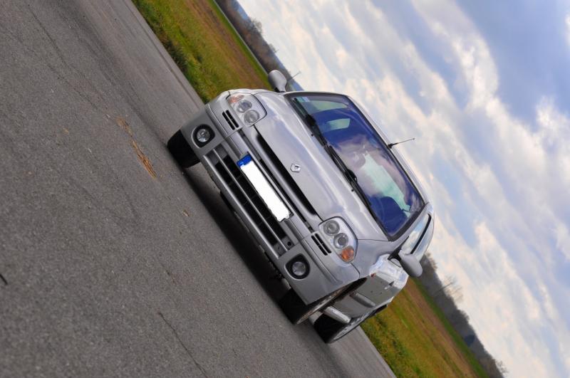

En remontant, 1ers tours de roue à l'AG d'Objectif-Circuit sur le circuit de Lurcy Lévis, je l'adore déjà cette caisse !! Merci Forza Titi pour les photos !

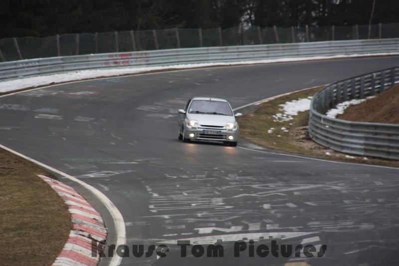

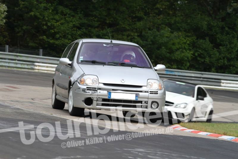

La Nordschleife sous la neige en avril !

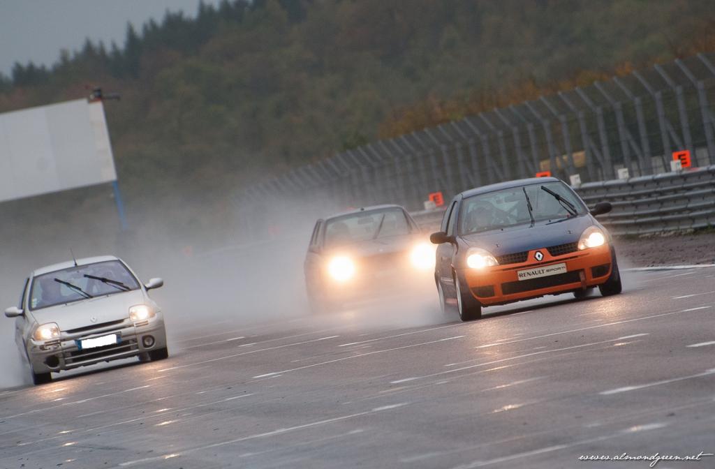

Le Laquais en Mai avec le RS Team. La pluie s'est invitée l'après-midi, et j'ai fait une sortie de piste la toute dernière session, mon PC avant en a malheureusement gardé des souvenirs... Lol
Chenevières fin août et fin septembre.

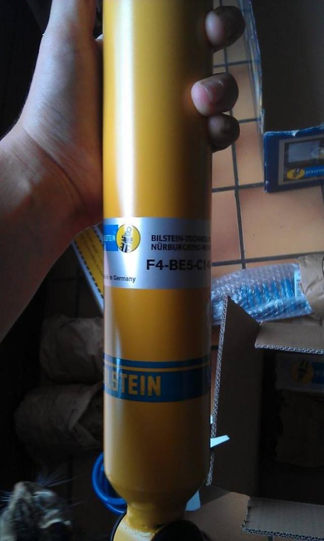

Achat incontournable en fin d'année après la casse d'un ressort sur le Nürburgring en septembre, elle en avait bien besoin, ça prenait un sacré roulis !!

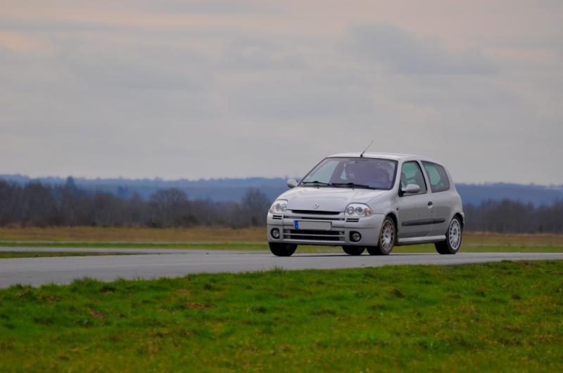

Et la dernière de l'année 2013, Dijon Prenois avec OC.
