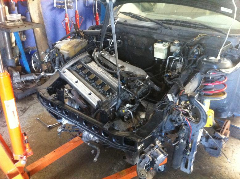

J'ai retrouvé un bravo hgt fort connu, une épave malheureusement que je me suis promis de refaire a neuf.
maintenant, c'est un bravo hgt turbo qui tourne a l'éthanol, prépa stage1, largement suffisante compte tenu de la boite courte.

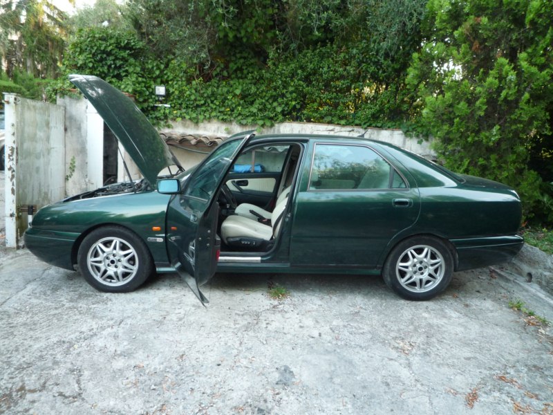

la donneuse d'organe:

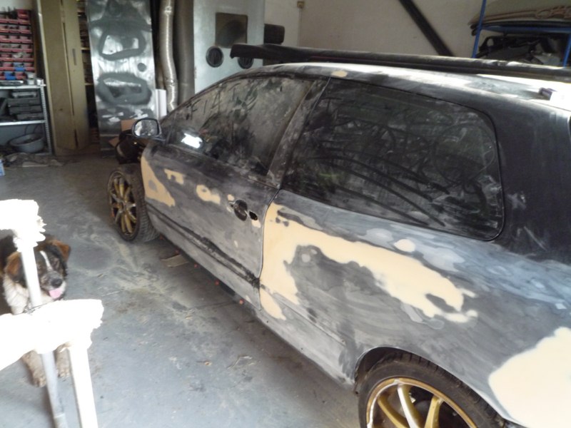

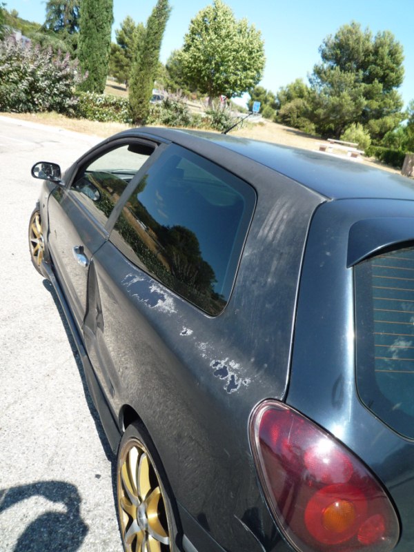

le bravo le jour de l'achat:

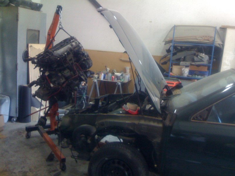

la réfection

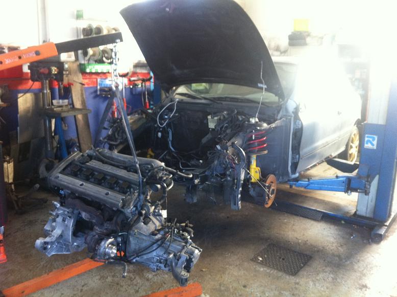

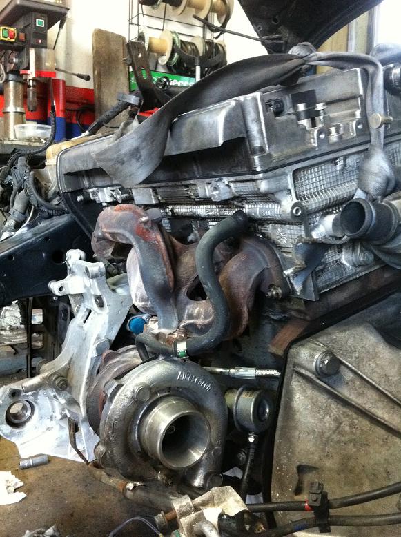

mise en place du moulin, révision complète, le moteur est neuf.

En tout cas moi ca m'intéresses fortement vu que j'avais ce projet non réalisé par manque de temps à y consacrer...
pour les supports moteurs tu avais pu reprendre les points de fixation du 5 cylindres d'origine ?   niveau trains roulants ?

super projet à faire, mais malheureusement très honéreux, et assez long (d'autant plus quand on se lance dans une réfection complète de la carosserie et que la caisse a réclamé de lourdes réparations), on tombe chaque fois sur de nouveaux problèmes. j'ai mis 1Mois a rentrer le bloc dedans, car chaque fois que l'auto était sur le pont j'étais confronté a un nouveau probleme.
au niveau du spport, oui tu peux reprendre tout les points d'encrache d'origine mais été obligé de tout renforcé car les supports et la tole cassent/se déchirent., et la transmission reste celle de la bravo de série (l'étagement de la boite est tout simplement... magique, il manque juste un quaife).
le problème qui se pose en se moment c'est la résistances des écrous de transmission qui cassent net à cause du couple.
niveau train roulant c'est un mix entre l'origine et des organes de coupé pour le montage des pinces en 305. la tenu de route de la voiture est à coté de ça exemplaire du moment qu'on investi un peu.
le plus fastidieux, c'est l'adaptation et la création de patte, de pièces afin de passer non seulement les conduites d'eau, mais aussi la fixation des éléments ajoutés.

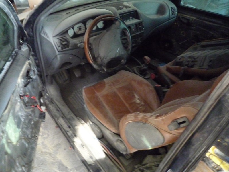

En cabine:

avant de tomber en rade après un run contre une focus, boulons de transmission cassés ( les 6)
le coeur de la bête
Ha ouais quand même !!!!
Va falloir penser à renforcer de ce coté là alors.
