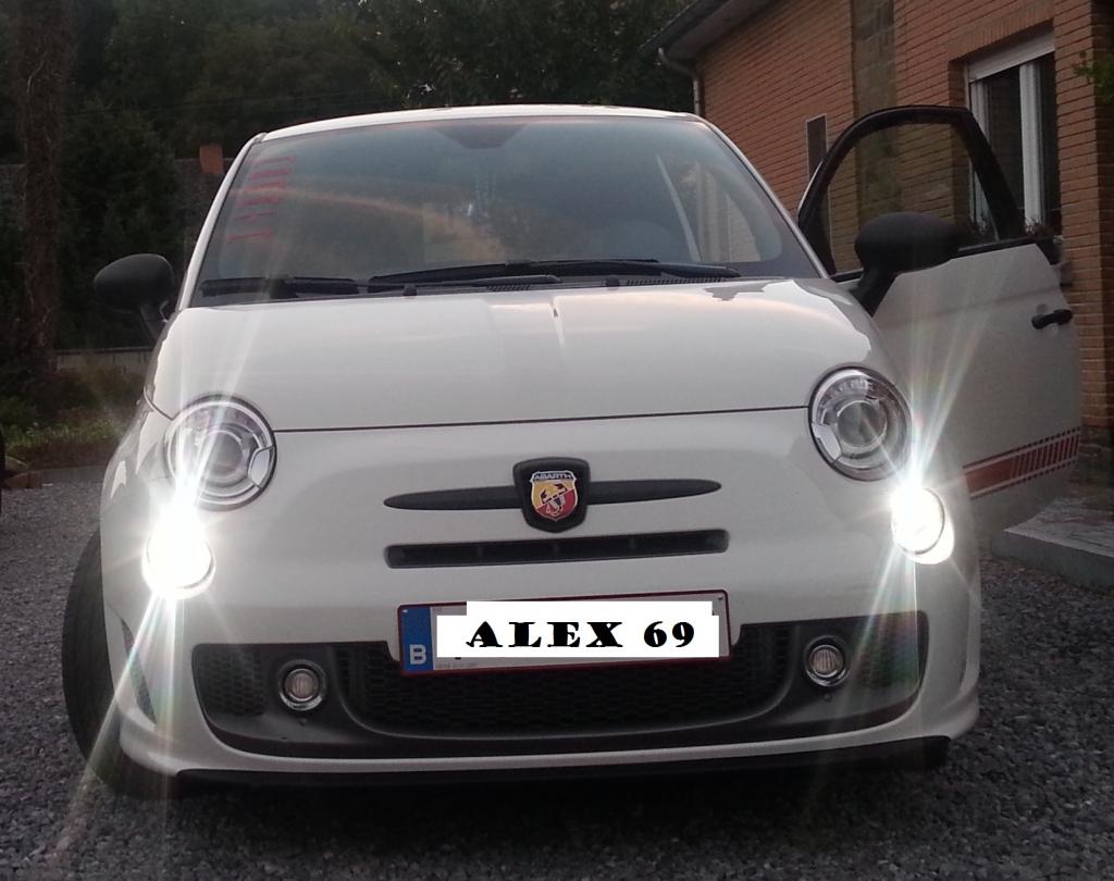

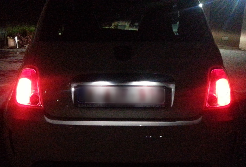

Comme promis je vous fais participer à mes modifications, mineures, pour l'instant.
1. Remplacement des feux de position, de l'intérieur, coffre et plaque par des leds ou des ampoules donnant une couleur blanche proche des xenons.
Sur la première photo, à gauche l'origine, à droite la nouvelle.

C'est quoi tes ampoules de feux diurnes ? Sympa le rendu en tout cas.

PostPosted: Tue 3 Sep - 23:45 (2013)    Post subject: 595 Abarth Alex 69 Reply with quote
Cool tout ça! pas trop difficile d’accès pour les monter?

 non, il faut braquer à fond les roues pour y avoir accès et là on se rencontre que le rayon de braquage est très grand...peut être pour une question de sécurité de stabilité ...?
bon si vous avez une grosse paluche c'est pas évident ,vous demandez à votre copine...pour le plafonnier c'est hyper facile, on retire la cache à la main mais là il faut souder en parallèle sur la lampe une petite résistance livrée avec la lampe sinon elle reste faiblement allumée lorsque le contact est coupé...
pour l'éclairage de plaque c'est la que c'est le plus dure pour remettre les lampes car il faut des petits doigts, je me suis fabriqué un petit outil avec une gaine de fils 2,5mm2
j'ai. Mis le lien pour les commandes dans ma présentation.

Photo éclairage plaque

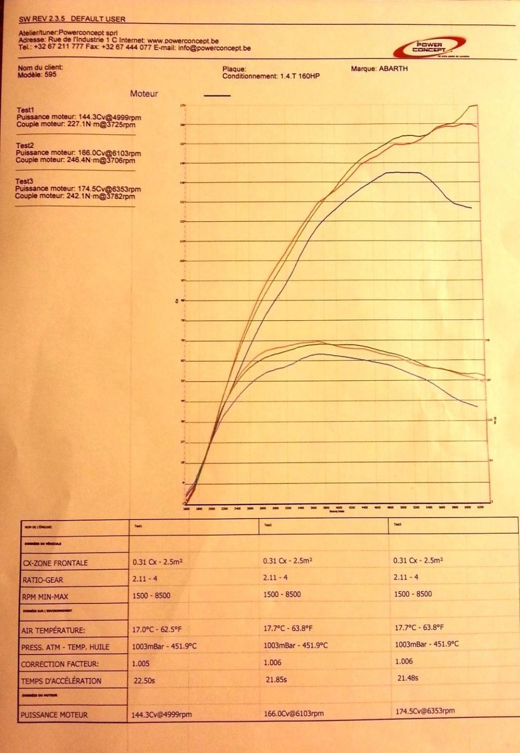

Voilà reprogrammation faite, courbe en annexe.
Pour info la voiture à 4.000 kms, et je n'avais pas les 160 CV annoncés mais le couple était bien là.
Le préparateur n'arrive pas à atteindre les 280-300 nm, il m'a demandé d'attendre 10.000 kms, ensuite repassage au banc et reinjection du programme.
Pour l'instant, il est vrai que le changement est réellement visible pour le couple, la première est devenue super méchante, vers 2500 tours, on a le couple d'origine.
J'attend avec impatience le 280 nm.

Mais comme sur la notre, tu n'a pas eu les 160ch. Je ne sais pas pourquoi c'est comme ca. Pas tres normal. Nous avons messurer. 146ch et 220Nm a 3500kms. Depuis elle a 169ch et 262Nm, Avec Sport, et 160ch, 235Nm avec Normal.  J'attendai un peux mieu niveau couple.
PostPosted: Mon 28 Oct - 13:54 (2013)    Post subject: 595 Abarth Alex 69 Reply with quote
Vous faites vos reprog trop tôt logique que vos voitures n'aient pas tous leurs chevaux...
