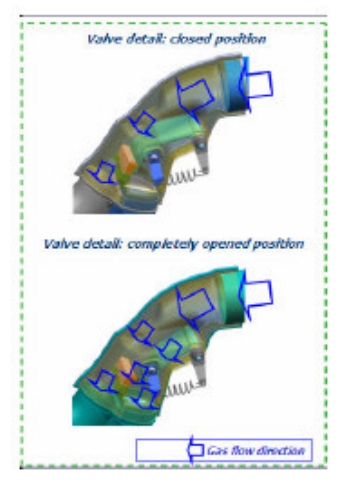

barth56
Joined: 31 Aug 2018
Posts: 79
Localisation: morbihan
Marque/type: 595 pista
PostPosted: Fri 7 Dec - 00:46 (2018)    Post subject: Systèmes d'échappement "Record Monza" Reply with quote
Salut les Scorpions
Je voudrais bien avoir un schéma explicatif du fonctionnement de ce fameux Monza ou un lien qui explique son fonctionnement….. Cherché ,mais pas trouvé ? ?
A vous relire !

Posts: 2,618
PostPosted: Fri 7 Dec - 13:37 (2018)    Post subject: Systèmes d'échappement "Record Monza" Reply with quote
Schéma de la brochure officielle Abarth.

PostPosted: Mon 10 Dec - 09:15 (2018)    Post subject: Systèmes d'échappement "Record Monza" Reply with quote
J'ai fais le test en bloquant la valve en position ouverte, pas évident de voir une différence, je dirais plus de bruit en pleine accélération, pas forcément au ralenti ou faible régime
a priori cela ouvre le circuit des gaz d'échappement vers le second circuit et sortie d'échappement
