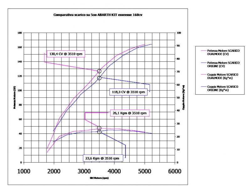

PostPosted: Tue 6 Feb - 23:36 (2018)    Post subject: Systèmes d'échappement "Record Monza" Reply with quote
Bluejoker wrote:
Une petite question aux (heureux) possesseurs de Monza :
OBJECTIVEMENT, et sans tenir compte de l'aspect "auditif" (indéniable semble-t-il), ce pot apporte-t-il quelque chose de plus au fonctionnement du moteur ?
Je ne parle pas d'un gain de puissance, mais de montées en régime plus rapides/mieux remplies "en haut"...
J'étais entrain de regarder un sujet sur le pot Monza et je me rend compte que personne n'a répondu à votre question?
Je viens de placé un Monza sur ma 595 135cv fin décembre et je me posais la même question que vous ?
Avez-vous eu une réponse ?
En tout cas, question bruit ! et esthétiquement, rien à dire ! Je ne regrette pas le Monza
Posts: 2,583
PostPosted: Wed 7 Feb - 10:21 (2018)    Post subject: Systèmes d'échappement "Record Monza" Reply with quote
Voilà pour la théorie...
