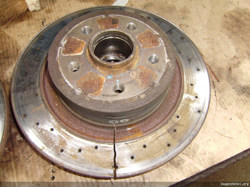

Pas que sur les megane !!! tout les freins percés ont ce soucis de craquelures !! Sur le site de Brembo il disent que ce n'est pas un problème tant que les criques ne se rejoignent pas de trou en trou
mais sur la megane je crois que le problème est un peu plus grave ce sont les disques qui cassent a leur base , exemple d'un disque arrière
un disque avant rainuré non percé

Voila c'était plutot le deuxième problème que je pensais^^ même si sur la route les petites fissure ne doivent pas être grave pour rouler sur piste je prefère pas prendre le risque
Et tu vois tu m'apprends quelque chose que c'était tous les disques percés qui avait le soucis, remarque je ne me suis pas spécialement interressé aux disques sur les autres voitures.
