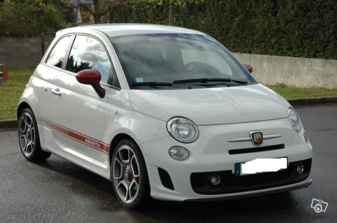

Une petite photo vite fait
PostPosted: Thu 3 Jan - 16:47 (2013)    Post subject: Un de plus !! Reply with quote
Très jouuuuuuli avec ses jantes pétales
