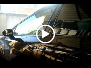

PostPosted: Mon 6 Feb - 21:10 (2012)    Post subject: [SEAT LEON]jorginho - Leon 1P Cupra "Stg 3 APR" pour circuit Reply with quote
petite vidéo lorsque je gare la voiture au box de garage
- plein de verglas devant ce qui m'as failli coûter 2 portières dans la descente qu'y mène
- voiture de travers sur 20 mètres et je me suis arrêté à 20cm du mur (dommage que je n'ai pas filmé car c'était flippant de voir arriver le mur à petite vitesse et que je ne pouvais rien faire) heureusement une partie de neige non "verglacée" étais sur le bord autrement c'était bon pour carrosserie
qualité GSM
