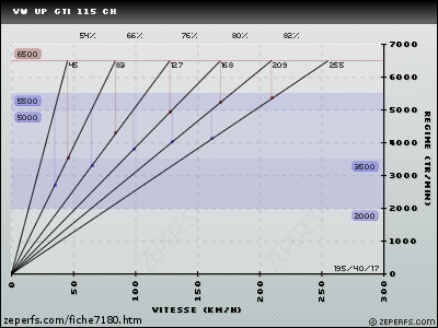

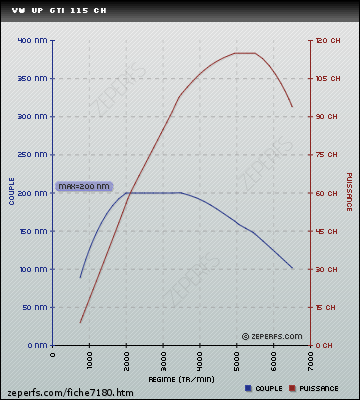

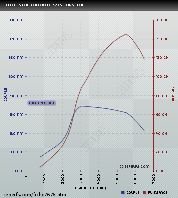

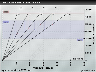

Bonjour à tous, je suis nouveau ici mais ce sujet me fait réagir, parce que ça utilise un duel zeperfs entre autre et que je suis assez familié de l'outil.
En chiffre la différence est cohérente en rapport aux différences de rpp. La seule mesure défavorable à l'abarth sont les reprises sur le mauvais rapport mais sur cet exercice n'importe quel diesel de plus de 100ch est devant également. La raison pour laquelle la up est devant sur cet exercice est simple, il suffit de regarder quand la valeur de couple max est atteinte :
- à 90 en 5e l'abarth est à peine à 2400tr/min et a donc à sa disposition même pas 150nm de couple.
- à 90 en 5 la up est déjà à 3000tr/min et dispose donc déjà de sa valeur de couple max depuis 1000tr/min à savoir 200nm
Ceci explique aussi au delà des chiffres le ressenti de patate au quotidien la up a un petit turbo le spool est moins important et le couple est présent très tôt (comme sur beaucoup de turbo essence moderne, je pense au 1l ecoboost que je connais bien par exemple) alors que l'abarth offre un comportement plus typé du style d'une super 5 gtt (la rigueur en plus). Tout s'explique.

Je complète mon post précédent avec l'ajout des courbes et graphiques me permettant de tenir mon raisonnement (ce ne sont pas des courbes de bancs mais des courbes générées par le graphique de zeperfs  ) :
