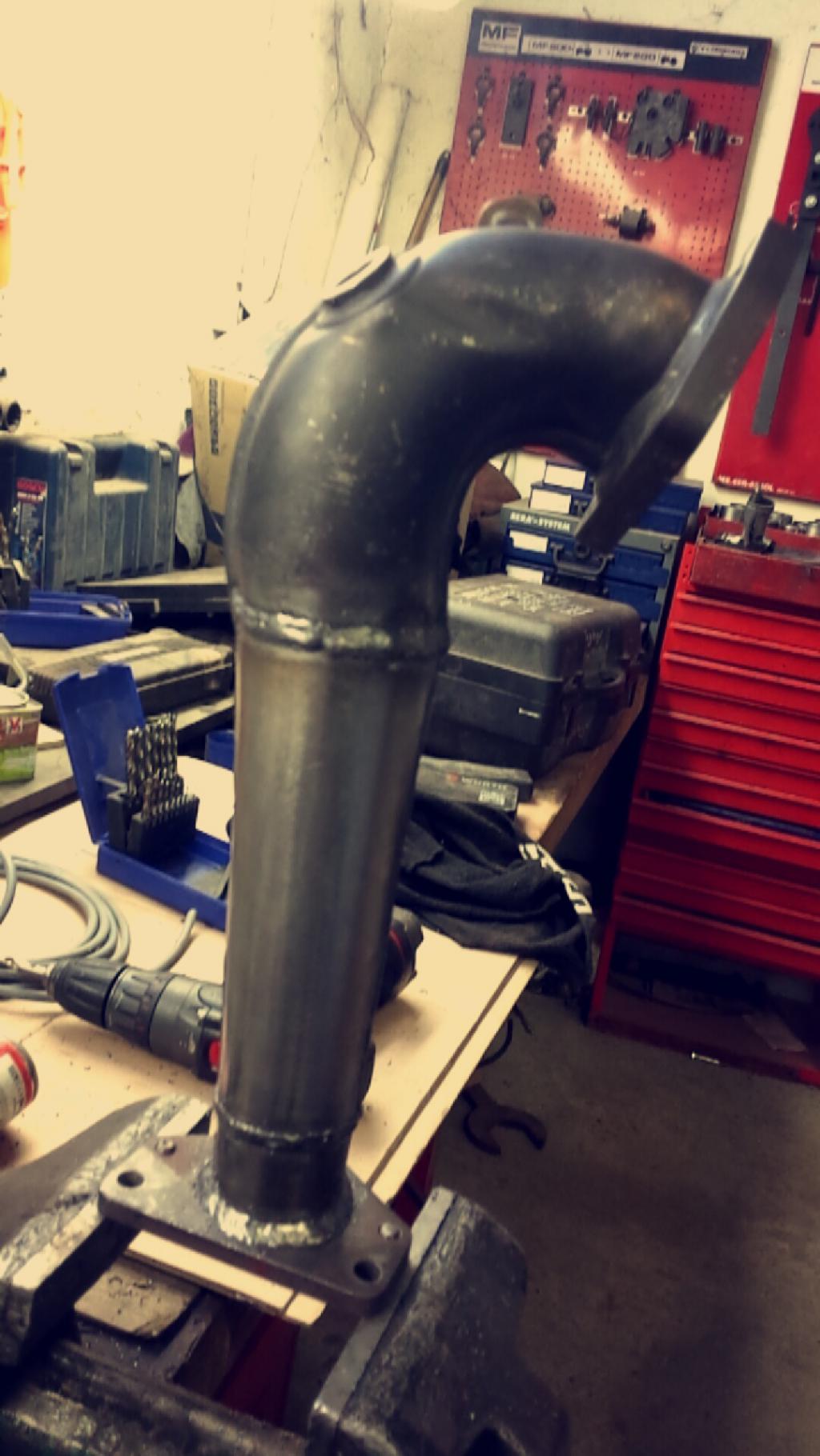

Bon beh j'ai commandé le VL36 neuf chez turbomoteur. On verra si je reçois ce qu'il faut cette fois
J'ai aussi fait mon décata
