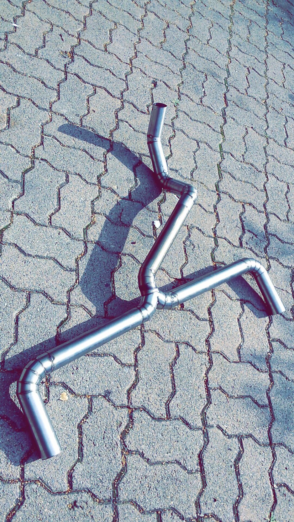

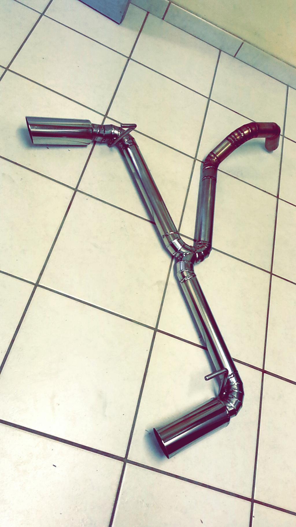

Voilà le tubes de fuite pas tour à fait fini 😃 ça me fait vaguement penser à quelque chose, pas vous? 😉 coïncidence? Je ne crois pas! 😁

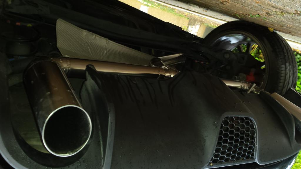

Voilà le tube du fuite terminé et installé sur la petite   j'adore le son! De l'intérieur on entend quasiment pas la différence avec celui d'origine, mais de derrière ça ronronne juste comme il faut!
Voilà une photo du tube de fuite, les autres photos sont trop grosses elles passent pas...

Et bah que de belles choses en perspective !
Si tu vas jusqu'au bout des choses elle sera vraiment parfaite !

Bravo, sympa la réalisation !!

Je sais pas pourquoi elle c'est mise à l'envers la 2eme photo...

Ils sont fort chez abarth même la tubulure de l'echappement a la forme du scorpion ^^
